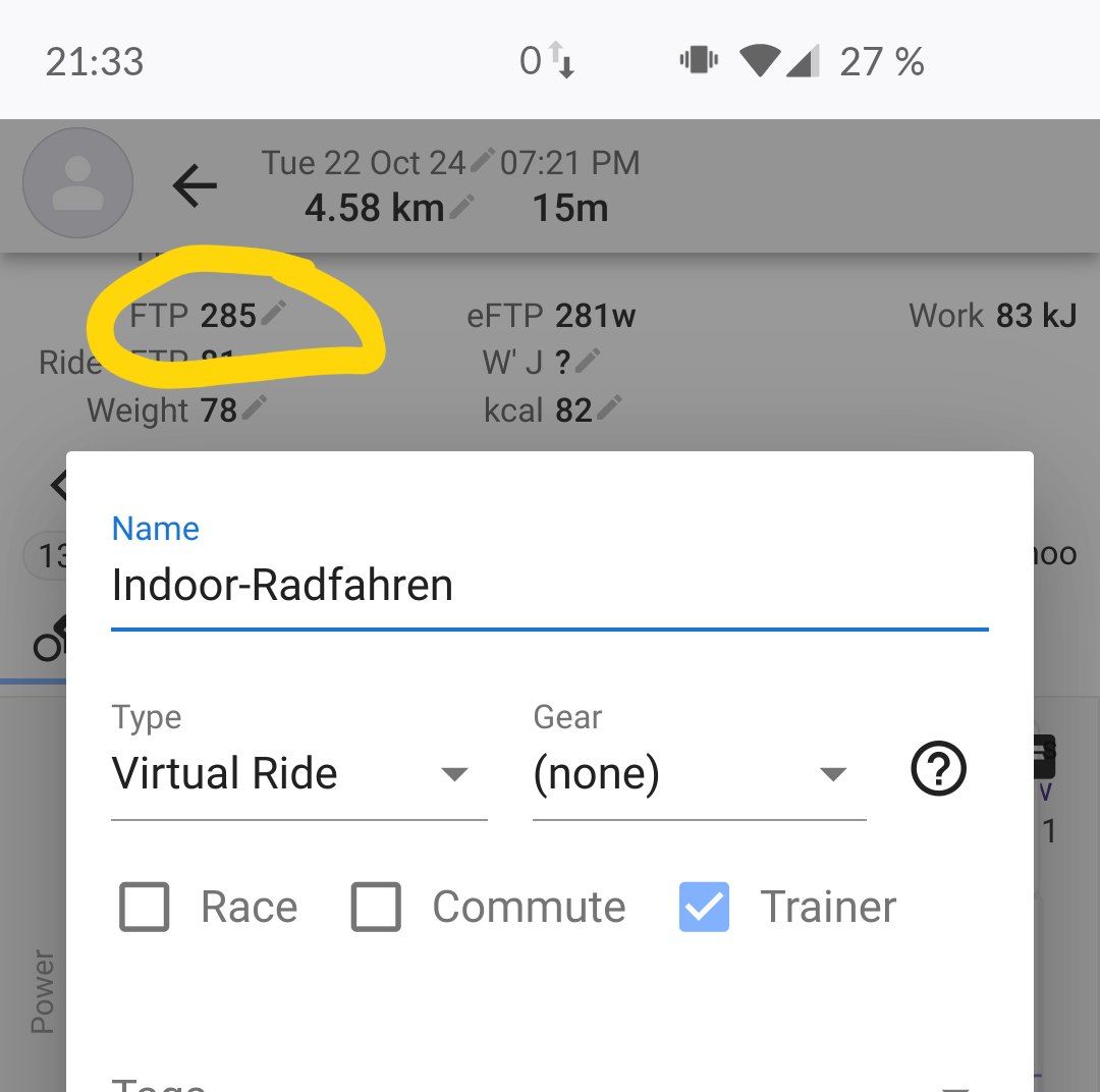

  • Jetzt wird es ein wenig kurios: Um jetzt für die "saubere" Statistik wieder auf die "klassiche (Outdoor-)FTP" zu skalieren, reichte es bei mir nicht, einfach auf "Radfahren" umzustellen. Ich musste dafür das Häkchen bei Trainer entfernen. Erst dann hat es geklappt. Ging euch das auch so?

Ich kann nur für mich sprechen: Auch meine Indoor-Intervalle zeichne ich (ausschließlich) mit dem Wahoo auf. Wenn ich direkt im Wahoo "Umgebung: innen" (GNSS aus) stelle, wird die Einheit so in Intervals hochgeladen:
Sprich trotz dass Intervals die Indoor-Einstellung des Wahoo erkannt hat, steht in der Auswertung meine echte FTP.
