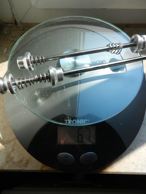

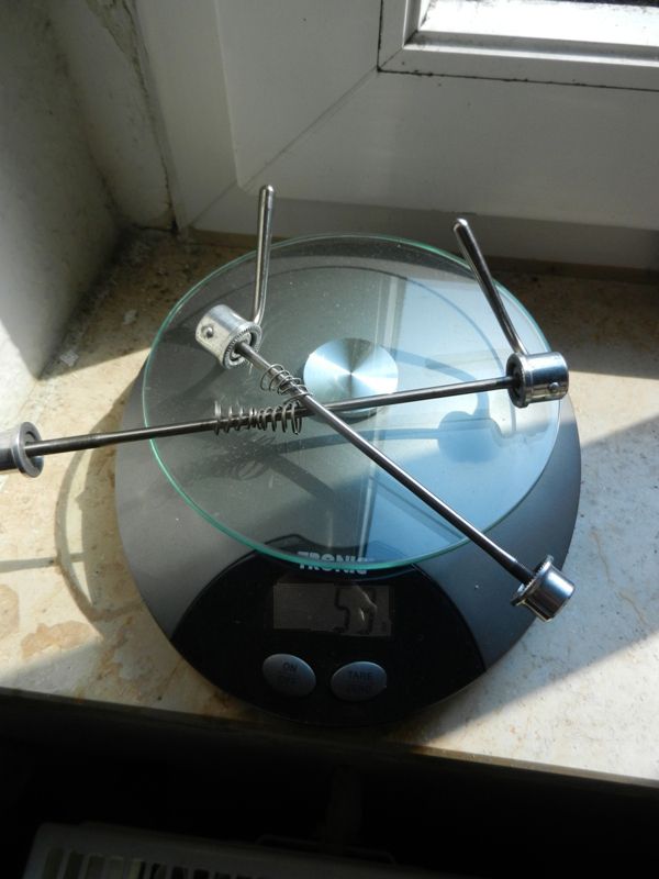

Genau. Verwende lieber Schnellspanner, oder, um noch ein paar Gramm am Hebel zu sparen, Light Axles.
Tune sind noch etwas leichter als Light Axles.
Ich habe eben bei denen die Tune-Spanner gesehen.:eek: Das letzte Mal, dass ich mich für die Dinger interessiert habe, kosteten die so viel in DM:D...
Die Lite Axles wären nochmal leichter, belastbarer und eigentlich unschlagbar, wenn man ihre Achsen im Mittelteil auf den Kerndurchmesser des Gewindes abdrehen würde, wie bei Tune. Und ein paar Inbusschlüssel hat man doch sowieso immer dabei.
Die Lite Axles werden wohl hauptsächlich über den Preis definiert und der würde durch eine solche Bearbeitung unweigerlich und deutlich nach oben wandern. So ist das doch kaum mehr als ein bisschen bearbeiteter Draht.
