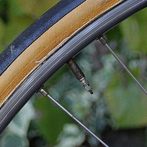

Das V-Rad drehst du aber mal um , gelle :confused:.
Ich täte das Schaltwerk nicht tauschen , nur Umwerfer und Hebel auch von Shimano DA :eek:
Hab schon drauf gewartet, daß der Einwand endlich kommt. :mad: :daumen:
Ist schon gedreht, und weil wir grad dabei sind: die schiefen Ventile auch (vorerst allerdings nur "virtuell") :D
