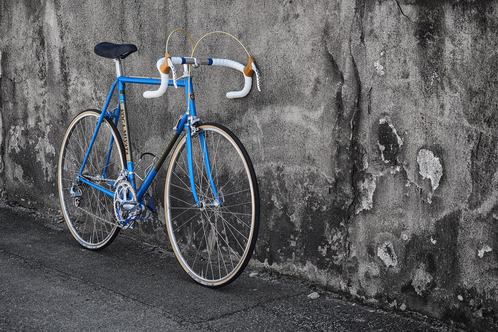

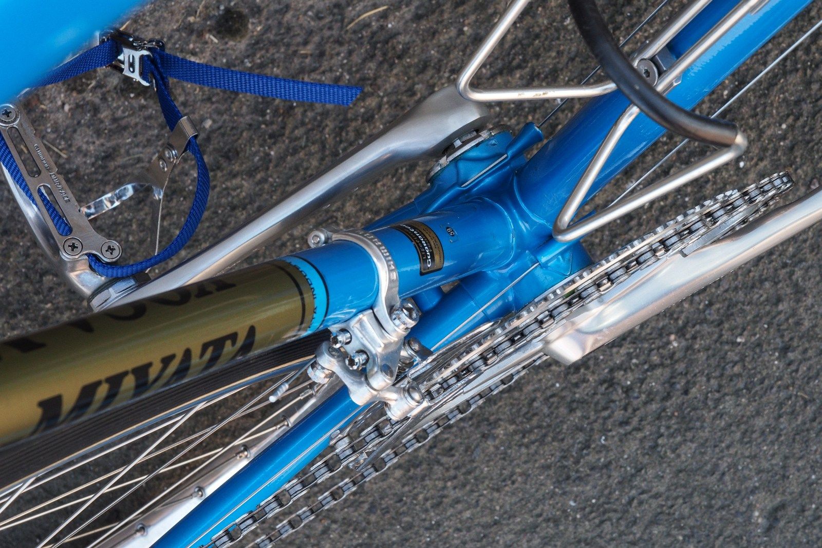

Koga Miyata Fullpro 1980

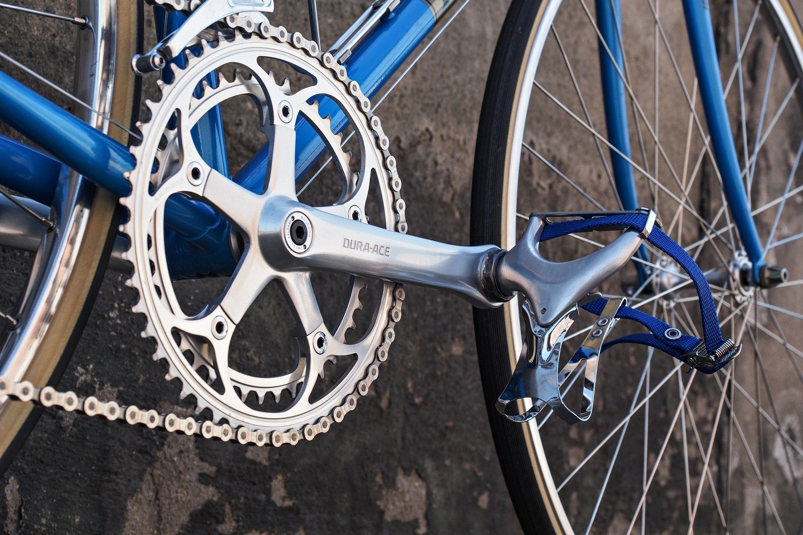

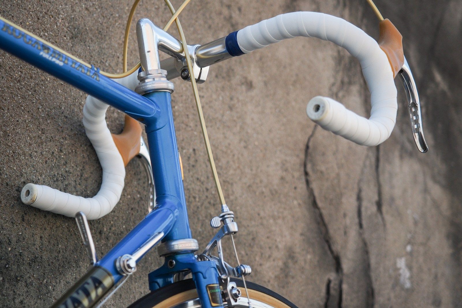

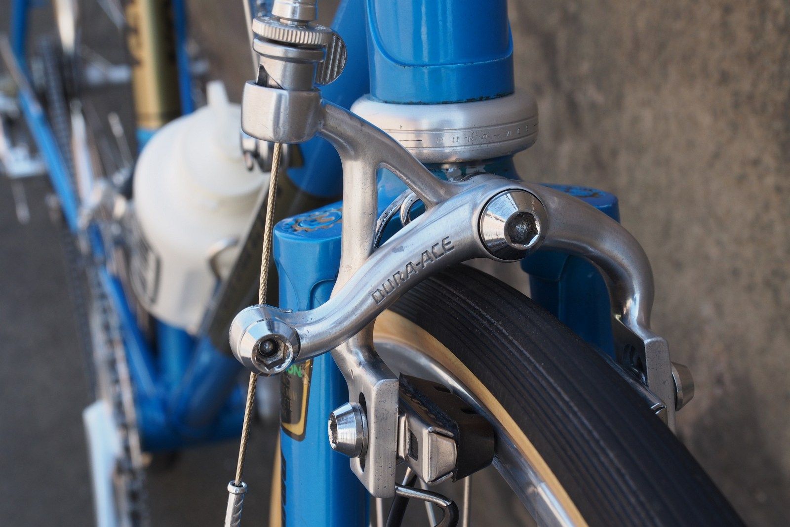

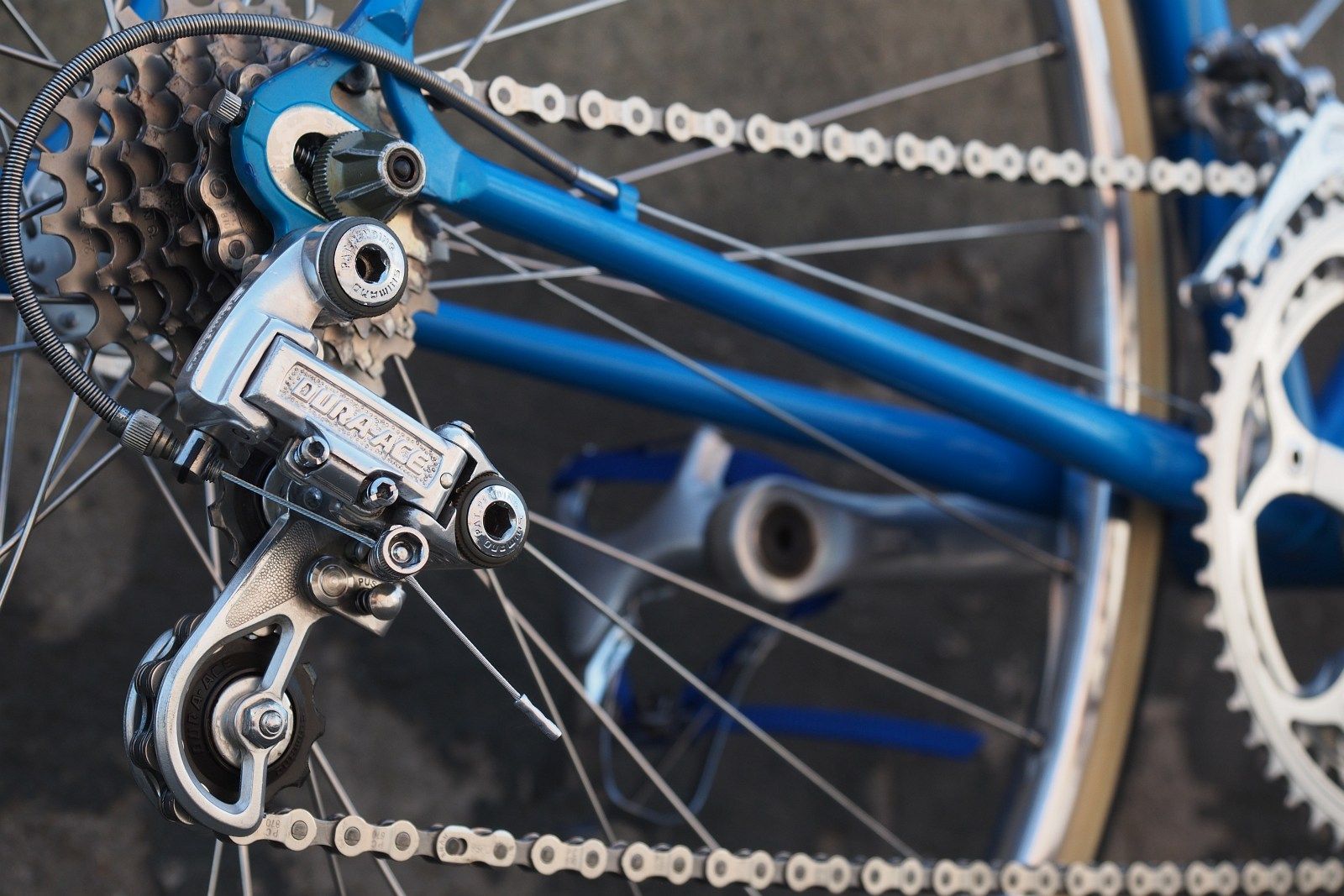

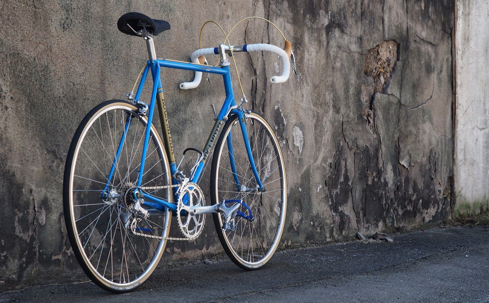

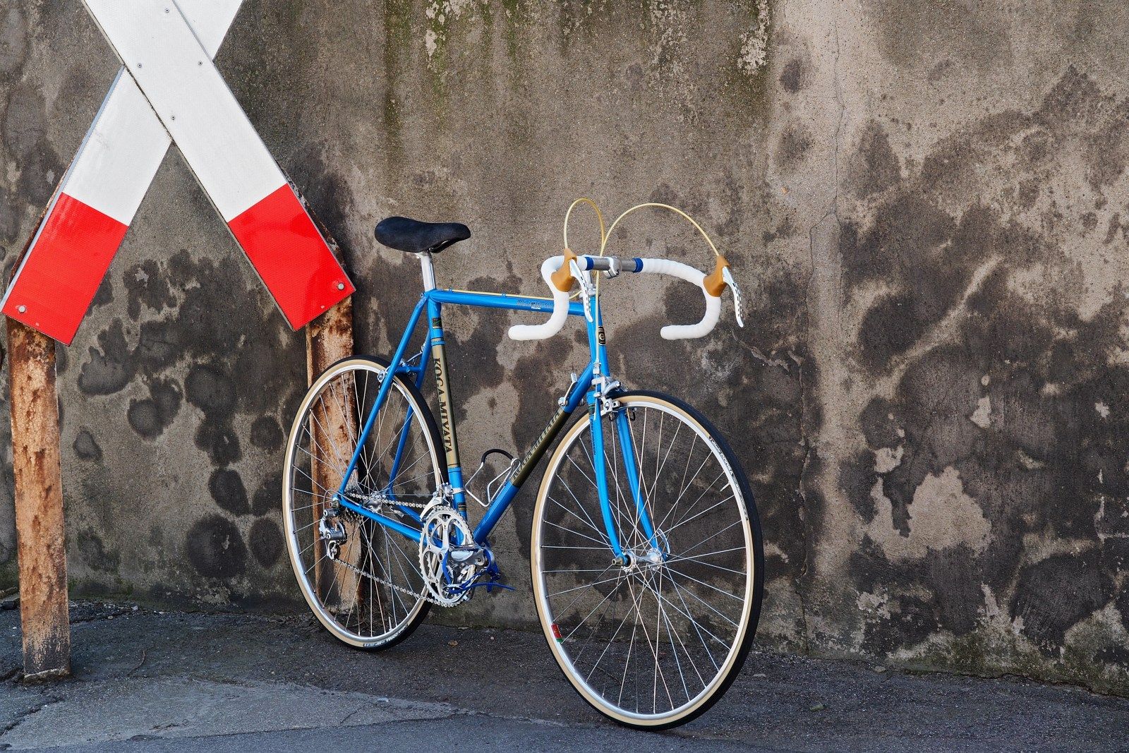

Dieses Fullpro von Koga Miyata habe ich zusammen mit zwei weiteren KM in einer Gemeinschaftskaufaktion in der Nähe der holländischen Grenze erworben. Ein Gentsracer und Roadracer sind nun hier im Forum verteilt, das Fullpro durfte bei mir bleiben.
Es ist das erste Fullpro in meinem Besitz, nachdem ich immerhin schon ein Pro Luxe in meiner Sammlung hatte. Die etwas andere Farbgebung der Team Räder von KM hat mich schon immer angesprochen, v.a. der Kontrast des Teamblau mit Gold und Weiß ist für mich ungeschlagen.
Wie in Holland üblich, werden dort die Räder gern und viel gefahren, so hatte auch dieses Fullpro ein bewegtes Leben hinter sich. Der Lack hatte immerhin noch gute Substanz und nur die üblichen Gebrauchspuren. Dafür waren die Teile zum Teil nicht mehr original oder stark gebraucht. Damit das 80er Fullpro wieder gut dasteht, wurden Kurbeln, Pedale, Steuersatz, Laufräder, Lenker, Sattel und die üblichen Verschleißteile ersetzt. Da die Decals sehr ramponiert waren, habe ich auch diese getauscht.
Die Besonderheit dieses 80er Modells waren die speziellen Schriftzüge, die es nur in diesem Jahr gab. Das Fullpro wurde wie auch das Fullpro-L von den Koga Miyata Teams gefahren, wobei je nach Fahrertyp und Strecke das leichtere oder stabilere Rad gefahren wurde.
Das Rad ist ganz frisch fertig geworden und darf damit sogleich in dem KdM antreten.

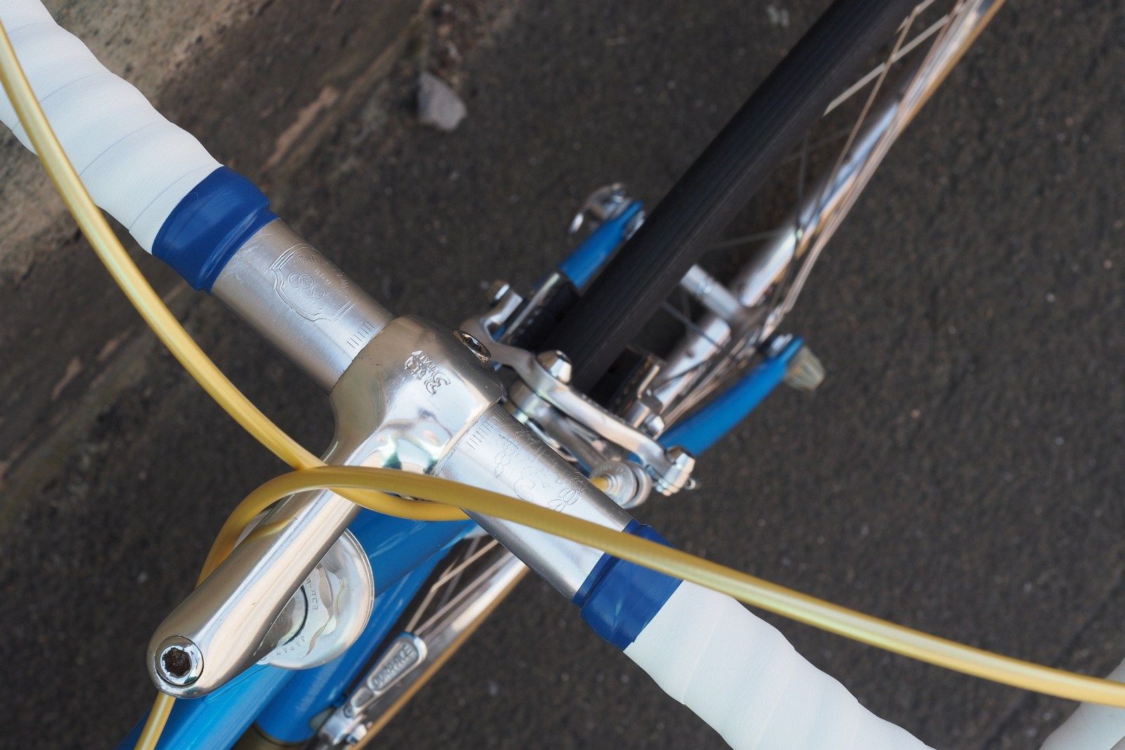

Das Koga ist wirklich sehr schön geworden, obwohl ich das Blau der Original Nylonriemen sehr viel passender finde, das Blau dieser Riemen hier stört mich. Auch hätte ich die Bremszüge vor und nicht hinterm Lenker geführt. Aber das ist Jammern auf hohem Niveau. Allerdings vermisse ich wirklich den Dura Ace EX Vorbau und da finde ich ist der 3ttt kein adäquater Ersatz.
