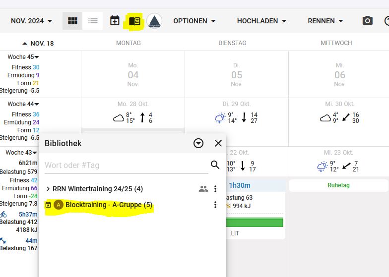

Bibliothek - Blocktraining - Änderungen übernehmen
Passt, Danke! Den Plan hatte ich ja schon drin. Wusste aber nicht, dass man jede Änderung aktiv übernehmen muss. Dachte das passiert selbstständig über die zentrale Planänderung.
Nein, du musst immer wieder aktualisieren - auch wenn neue Workuts dazu kommen.

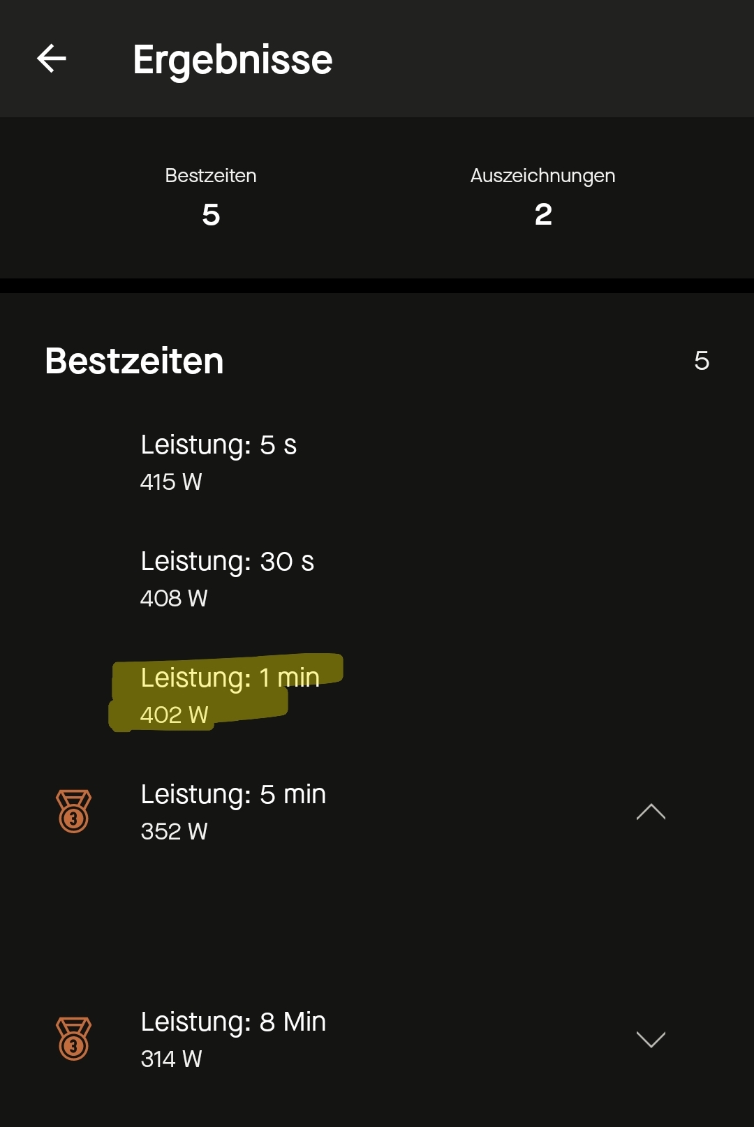

Geh ich richtig un der Annahme, daß ich diesen Wert von Strava nach dem Rampentest nehmen kann? Ich wüsste sonst nicht wo ich das sehe.
Das würde auch mit meiner FTP übereinstimmen, wenn ich 72% davon nehme.
Du kannst das Plugin Sauce for Strava im Browser installieren und dann im Menüpunkt Analyse die letzte Minute markieren - dort zeigt es dann die automatisch den Durchschnittswert an.
