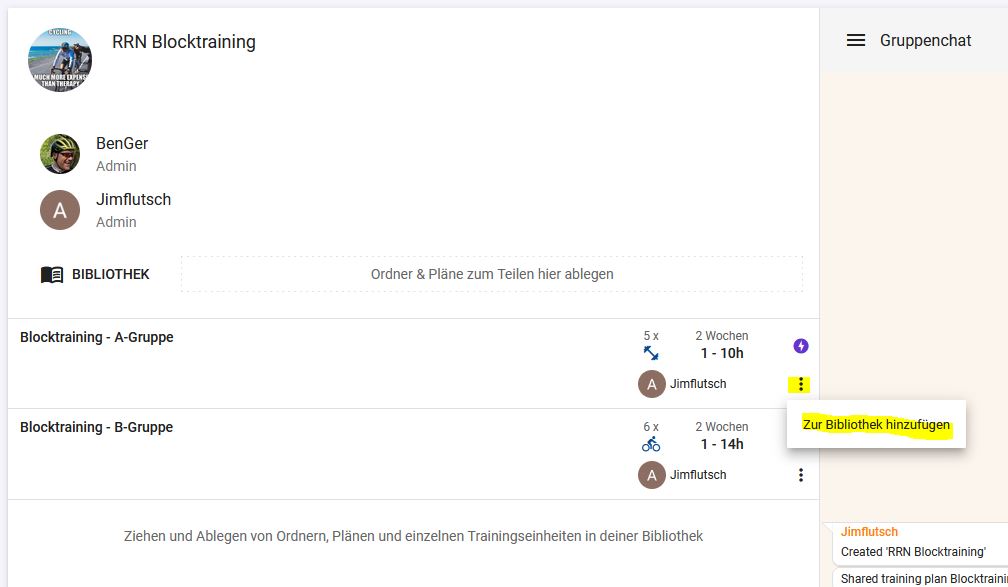

Wenn ich bei Intervals den Trainingsplan meinen Kalender hinzugefügt habe und Trainings/Tage verschoben habe und nun in der Bibliothek auf "Änderungen übernehmen" gehe, haut er mir wieder alles durcheinander, kann man das irgendwie vermeiden/umgehen?
Wenn du ein Training auf einen anderen tag verschieben möchtest, machst du das ganz einfach per Drag and Drop direkt im Kalender. Dafür gehst du nicht über den Plan in der Bibliothek.
Ne er meint das anders - und das ist aus meiner Sicht auch suboptimal bei intervals.
Man verschiebt sein Training in seinem Kalender von Dienstag auf Mittwoch. Dann geht man paar Tage später ind ie Bibliothek und updatet den Trainingsplan. Dann kopiert er die alten Trainings wieder rein - d.h. dein verschobenes Training ist wieder Dienstags drin statt Mittwoch.
Genau das meinte ich, gibt es da eine Möglichkeit das intervals nicht alles zurück verschiebt?

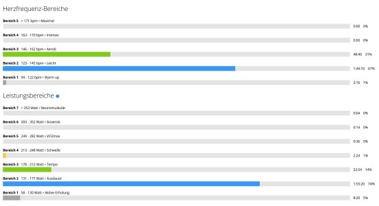

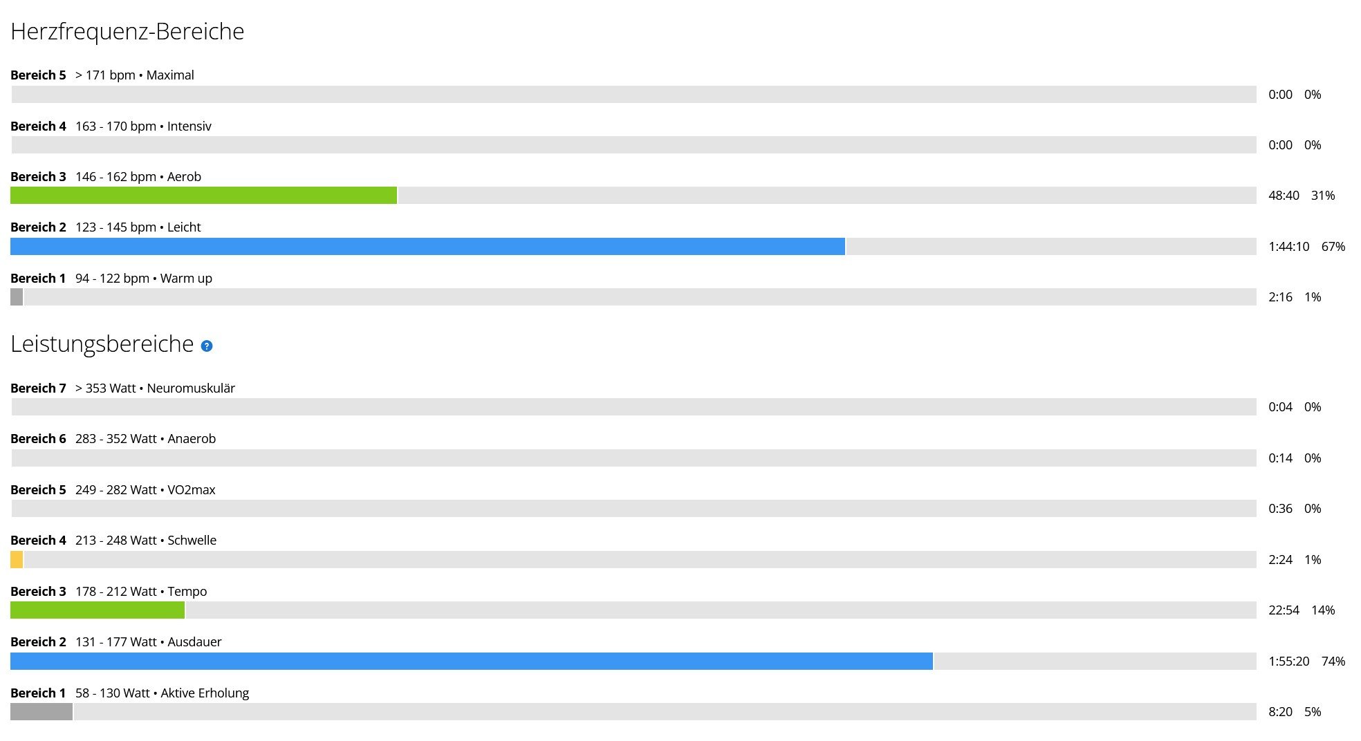

Ich habe die morgige LIT-Einheit heute, weils so schön war, draußen outdoor gefahren. Die Vorgaben kann ich da aber nicht wirklich korrekt einhalten, oftmals muss es etwas kräftiger sein - Wind und Topografie sei "dank". Gute 300Hm auf 70km ist hier bretteben, weniger geht nicht. Und nach etlichen Kurven muss man zumindest gemäßigt wieder antreten.
Wie sind die Daten (Zeit in Bereichen) denn jetzt fürs LIT-Training zu werten? Blau, also Zone 2, entspricht bis auf die oberen 10 Watt dem Bereich 40-50% pVO2max. Siehe Grafik. Zählt jetzt nur Zone 2 (+-0% für 2h) oder der Rest auch (wäre dann +4%).

Das kannst du komplett werten. Versuche möglichst viel Zeit unter 50 oder zumindest 55% zu verbringen, dann ist das schon okay.
