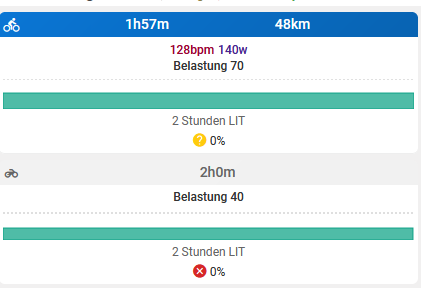

Ey, das ist doch eine riesen Sch***. Ich habe gerade keinen Fahrradcomputer, nur das Handy mit der Wahoo Elemnt-App. Und tatsächlich zeigt es keine geplanten E-Bike-Workouts an. Dabei habe ich es letzte Woche ausprobiert, sonst hätte ich das ja nicht geschrieben:
FUNKTIONIERT! Auch bei Wahoo-Fahrradcomputer.
Man kann bei intervals doch eine indoor und eine outdoor FTP hinterlegen. Warum nicht einfach bei indoor die pvo2max FTP eintragen?
Ich werde es jetzt so machen und alle Workouts wieder auf "Ride" umstellen, der Haken bei "Indoor" ist ja schon aktiviert. Da Wahoo die Trainings dann als "Virtual Ride" hochlädt, muss ich eben jedes Mal danach wieder auf "Ride" umstellen, damit in der Auswertung die Zonen passen. Oh Mann, warum Wahoo, waruuuum?
Ist das zu erwarten das hier bei Workout-"Erfüllung" 0% steht?
Geplant als E-Bike-Workout, erfüllt per Elemnt Bolt draußen.
Danke, passt. Ich muss intervals.icu noch lernen :)
Aber dann bin ich bei 174% Ausführung, weil die Radfahr-FTP ja deutlich unter dem Ergebnis des Rampentests fürs eBike steht.

Das kannste wohl nur verhindern, wenn du das geplante Training danach komplett umstellst auf Radfahrt (also auch inkl. der %-Vorgaben). Pragmatische Lösung: Das absolvierte GEPLANTE Training einfach im Nachgang löschen.
oder die Zonen richtig einstellen...
E-Bike:
Radfahren:
