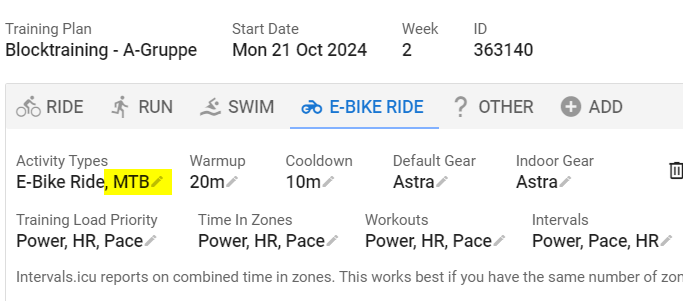

Ich habe jetzt mal ein wenig rumgetestet bzgl. Intervals und Wahoo und glaube, dass es einfach an der Schnittstelle selbst liegt. Ich habe ja die Blocktraining Einheiten eh schon auf Radfahren geändert, da ich aufgrund Krankheit erstmal mit der alten FTP fahren werde. Aber selbst diese Einheiten werden nicht vollständig und teilweise auch nicht mit dem korrekten Datum synchronisiert. Die E-Bike Fahrten hingegen werden gar nicht synchronisiert, egal was ich wo einstelle. Im Intervals Forum gibt es auch einen längeren Thread zur Schnittstelle und so wie es sich liest gibt es da immer mal nicht nachvollziehbar Probleme beim Sync.
Hilft uns allerdings auch nicht weiter die Erkenntnis 😅
Ja, da ist intervals bei Garmin besser aufgestellt. Da kannst du sogar auswählen, welche Trainingsarten er hochladen soll und welche nicht.
Re: RRN Wintertraining 24/25: Pläne, Fragen & Antworten
habe jetzt auch mal getestet, E-Bike wird bei mir auch nicht auf den Bolt v2 übertragen. Normal als Radfahrt klappts. Wie sieht dein Setting aus?
Ich habs jetzt gerade nochmal probiert. E-Bike wird mir definitiv nicht an den Wahoo übertragen.
Meine Lösung ist jetzt, dass ich bei E-Bike in den Settings noch MTB dazu genommen habe und dann im Kalender die Einträge von E-Bike Ride auf MTB umstelle. Damit klappts.
kannst du bei Wahoo auch, funktioniert nur scheinbar nicht 😅
Wo?
