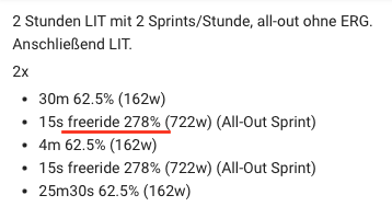

@Jimflutsch @Popa Chubey @Hubschraubär Ich habe (glaube ich) noch einen Tipp für die Erstellung der Workouts:
Heute sind ja Sprints vorgesehen. So wie die Workouts aktuell gebaut sind (ich gehe davon aus das ihr den Intervals Builder verwendet?), regelt der ERG da 200% pvo2max rein. Besser wäre aber, da es ja All-Out Sprints sein sollen, wenn sich der ERG für die Sprints abschaltet. Im Intervals-Builder könnt ihr dafür "freeride" verwenden. Wenn man dahinter die 200% schreibt, funktioniert auch der Export zu Wahoo - Garmin kann ich leider nicht testen, aber der Export scheint ja ohnehin weniger zickig zu sein als bei Wahoo.
Disclaimer: Im Screenshot stehen andere %-Sätze weil ich aktuell noch mit FTP fahren "muss". Nicht das sich jemand wundert.
Vielleicht hat @philipp.hofmann noch einen Tipp was man hier eingeben kann um bei ICTrainer die 4% Steigung zu bekommen. So wie oben eingegeben macht er 0(oder 1?)%. Ich vermute aber, dass man das in Intervals nicht geändert bekommt.
@Jimflutsch baut die workouts, mit Hilfe von ChatGT.
So wie ich das sehe, kann man in Rouvy ERG-Modus nicht abschalten, muss also über % pvo2max gesteuert werden. Ich hab am Anfang angefangen, die Rouvy workouts zu bauen, bevor das jimflutsch über ChatGT für alle Plattformen übernommen hat. Wir müssen da also mit Kompromissen leben.

Danke dir, ist schon bekannt und gab auch schon einen Vorschlag dazu. Schauen wir uns für die nächste LIT-Runde an.
Ideal isses in beiden Fällen nicht, finde es persönlich aber besser, einfach selbst den Erg kurz auszumachen und vorher auf den richtigen Gang zu schalten.
Bei nem Freeride fällst du bei Trainerschwierigkeit Null erstmal in ein "Loch" und musst hochschalten (zumindest ich, fahre immer aufm kleinen Blatt im Erg).
Bin gestern die erste Einheit gefahren, hat gut funktioniert.
Steht ja bewusst auch in der Anleitung, dass man den Erg für Sprints ausmachen soll.
Bei Rouvy kann man den ERG nicht ausschalten.
Die 200% reichen mir aber auch aus.
Oder ist das eher verdächtig, wenn ich sie treten kann?
Ich werde für das nächste Mal die Intervalle um 2 Sekunden verlängern, da Rouvy mit meinen Einstellungen innerhalb von 2 Sekunden die Leistung anhebt bzw. dann wieder senkt.
Ich bin die draussen gefahren mit 215% und auch ein mieser Sprinter. Die 200 sind daher keinesfalls zu hoch angesetzt.
