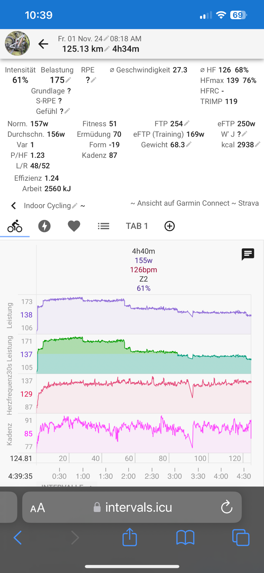

Frage zu intervals: Was bewirkt das Setzen des Häkchen bei "Indoor" ?
Du kannst in den Einstellungen bei jeder Sportart eine separate Indoor-FTP angeben. Das ist sinnvoll, da bei vielen die Indoor-FTP von der "normalen" (Outdoor)-FTP abweicht. Setzt du in einem Workout den Haken auf Indoor, werden die Watt auf diese FTP umgerechnet. Wenn du keine getrennten FTP-Werte nutzt, ändert sich und bewirkt es gar nüscht.
ja, ich wollte zuspitzen. Wenn jemand meint, dass 3h LIT zu einfach sind, dann ist wahrscheinlich die Ausführung falsch. Da hilft es schon sehr, die 3h ERG zumindest mal gemacht zu haben als Referenzpunkt für die Belastung künftiger LIT-Trainings. Für mich ist das schon noch eine mentale und körperliche Grenzüberschreitung, auch wenn ich im Sommer schon öfter mal Touren mit deutlich über 12h Fahrzeit fahre.
Ansonsten ein Tipp, da ich das mal in einem Ultra-Cycling-Trainingsbuch gelesen habe und versuche auch durchzuziehen. Einmal pro Stunde eine Minute Wiegetritt, um den Hintern vom Druck zu entlasten (auf der Rolle einmal pro 30 Minuten). Dazu lassen sich draußen auch kleine Anstiege ganz gut nutzen. Wiegetritt in Zone 2 fahren zu können schadet eh nicht für die nächste Alpentour.
Ja, da muss man sich schon ziemlich zusammenreißen...
Gestern 4,5h auf dem Kickr gemacht, beim Treppensteigen im Anschluss waren die Beine mehr als nur "zu spüren" 🙈 Eine Pinkelpause war aber dennoch notwendig bei 3,3L "Verpflegung" 😅
Heute gehts erstaunlicherweise mit den Beinen wieder, sind aber selbstverständlich noch etwas "müde".
Ich wirke dem HR-drift mit Leistungsdrops entgegen, spricht da etwas dagegen? Sind so ca. 5Watt drops, wobei Garmin/Trainer da auch ein Paar Watt mehr oder weniger "droppen".
Wie ist es bezüglich Pinkeln? Kann man das hinauszögern oder werden durch die volle Blase die Nieren belastet weil Stoffwechselabbauprodukte "nicht" rausgefiltert werden? Nach dem Pinkeln fühle ich mich z.T. wie neu geboren - mag aber auch daran liegen dass die Beine nach über drei Stunden ununterbrochenem Treten mal ne Pause hatten 😅
Hab auch die Beobachtung gemacht dass ich nach 30min den Lüfter auf Stufe drei laufen lassen muss, nach 3h Stufe 1 und mir ist immer noch etwas frisch 🤔 Woran liegt das?
KH ca. 60gr/h, bzw. mit der Dauer zunehmend (40-50-60/h).
Wenn in der Workoutbeschreibung nichts von Pinkelpause steht, würde ich es lassen. Wenn's gar nicht anders geht, dann halt einfach laufen lassen. Und dass dir nach 3h frisch ist, liegt eindeutig am Flüssigkeitsverlust durch's Pinkeln.
Ein bisschen Commitment darf schon sein, sonst kannst du es gleich lassen. Oder in deinen Worten: bei 1m Pinkelpause auf 4h ist der Leistungsdrops gelutscht. 🫣

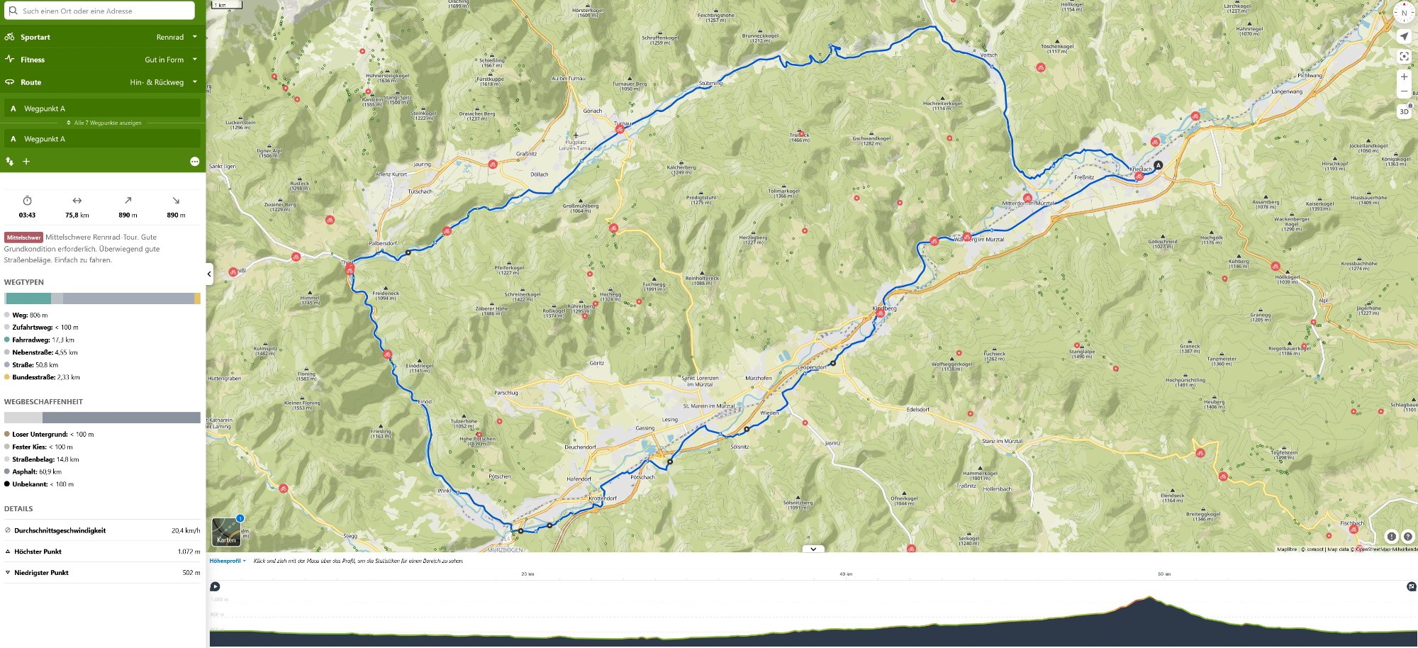

An Sonntagen, aber wirklich NUR an Sonntagen, bringe ich eine 55km lange Strecke mit insgesamt 280Hm zusammen, da sind aber auch zwei Dutzend kurze Stückchen mit bis zu 6% Steigung drin. Wäre dann am Beispiel morgen bei 8 bis 10 Grad und Nebel zu fahren.
Eine Standardrunde für 3 bis 3,5 Stunden siehe Anhang (Bild) - da sind 3km mit 8 bis 11% Steigung drin und 2x 500m, der Rest ist mit etwas Zurückhaltung überwiegend in Grundlage (tlw. GA2) zu fahren.
