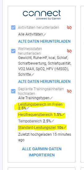

wenn ihr eh schon am editen seid: Ist es möglich %-Ranges zu bekommen? Für LIT ist es (mir zumindest klar), aber bei den anderen Intervallen nicht. Grade wenn man draußen fährt trifft man natürlich kaum eine konkrete Wattzahl. Wäre nice dann überprüfen zu können ob man im Rahmen an der Zahl vorbei fährt. Normalerweise sind es ja immer so um die 10% an Range. Sollen wir das hier auch einfach annehmen?
Wenn du einen Garmin nutzt, kannst du in den Einstellungen in Intervals einen Toleranzbereich für Watt- und HF-Werte definieren, genauso kannst du wählen, ob das Leistungsziel für die 3s, 10s oder bspw. für den Runden/Intervall-Durchschnitt angezeigt werden soll. Funktioniert auf dem Garmin super, da bekommst du die Range grafisch angezeigt. Ob das bei Wahoo etc. auch so geht, weiß ich nicht.
Ha! Danke für den Hinweis, das geht bei Wahoo auch und klappt wunderbar :)

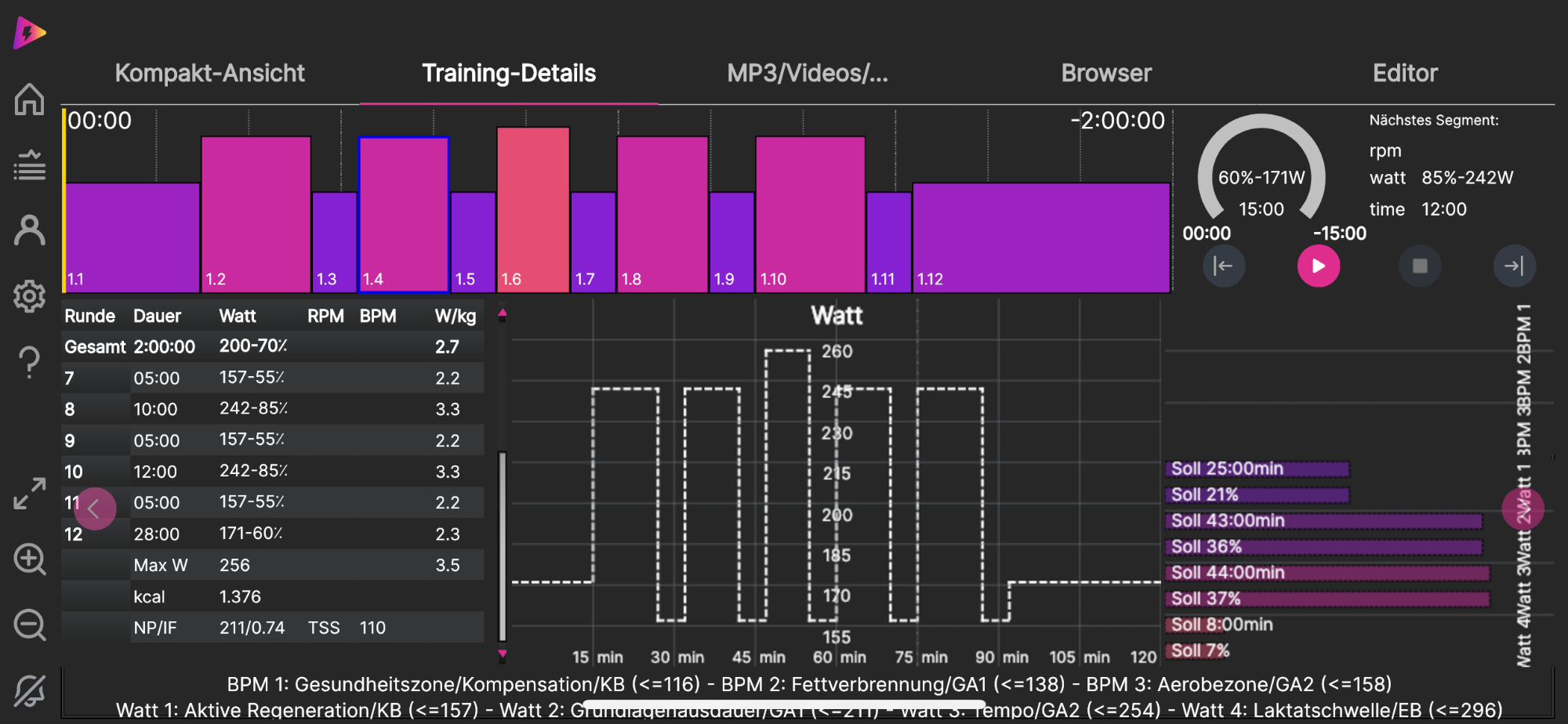

Ich weis nicht wer die IC Trainer Workouts macht aber bei:
W02-03 MIT Leiter hat sich ein Fehler eingeschlichen. Abschnitt 1-2-4-5 sind gleich 2-4 sollten aber höher ein als 1-5.
